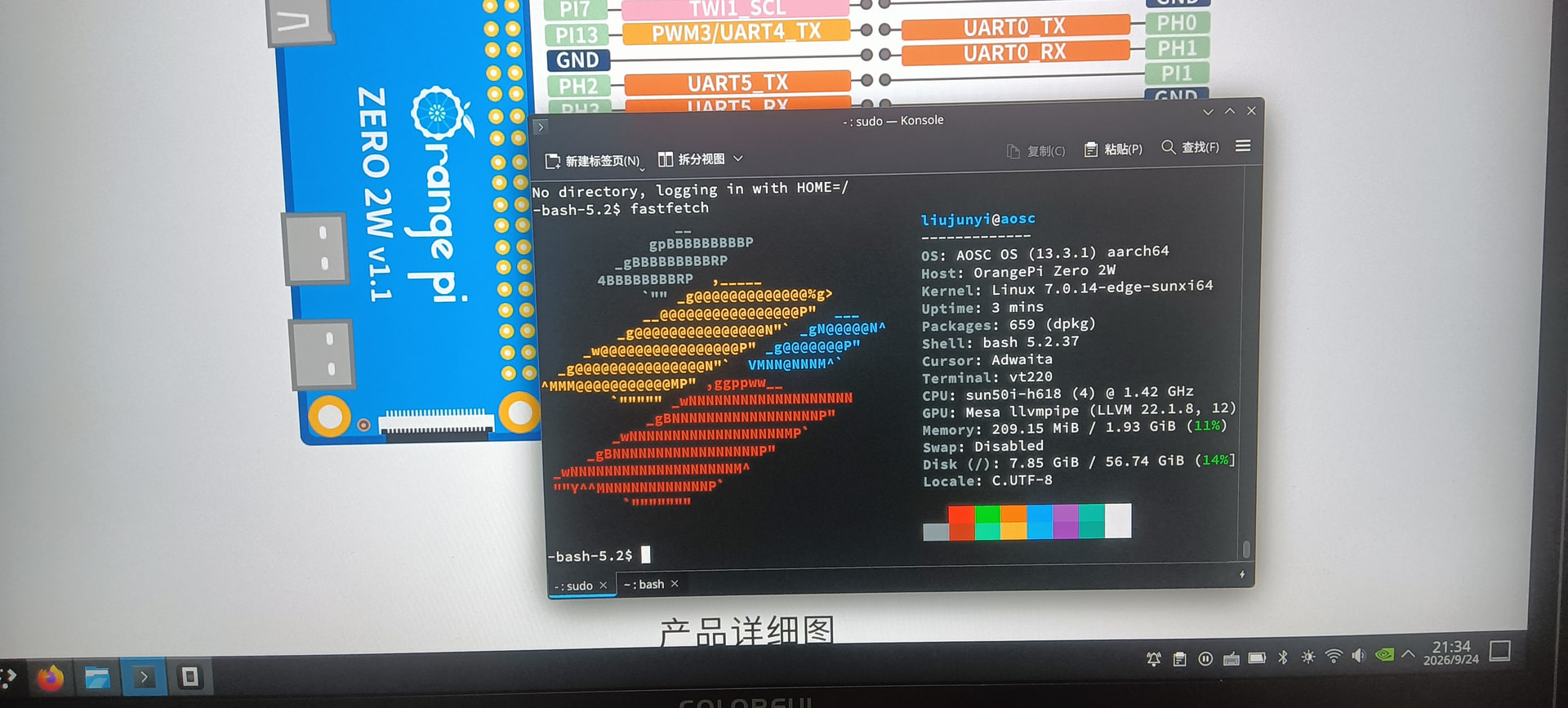

首先附上一副图片和一段视频
(视频丢了(悲))
这是通过串口连接至我的 Orange Pi Zero 2W 并运行fastfetch的场景,可以看到由于我才开始干这件事,大多数东西仍然未设置。
事情的起因是我在高中里自由活动时间没事干突发奇想,Armbian 是一个专门为大大小小的开发板适配的项目,其中我的 Orange pi Zero 2W 是受 community 支持的,并且运行 Armbian Compile.sh 的时候会生成开发板系统所需的 .deb 文件,包括了设备树和内核等等,既然如此,为什么不用这些玩意快速适配各大开发板呢?
目前我做的移植的缺陷:你能想到的,包括 HDMI ,板载 WiFi ,网口等等等等都用不了。那这好像没什么用啊
能用的部分:TF卡的读取与写入,soc , 内存,USB,串口,LED,(似乎gpio能工作但我没试)。

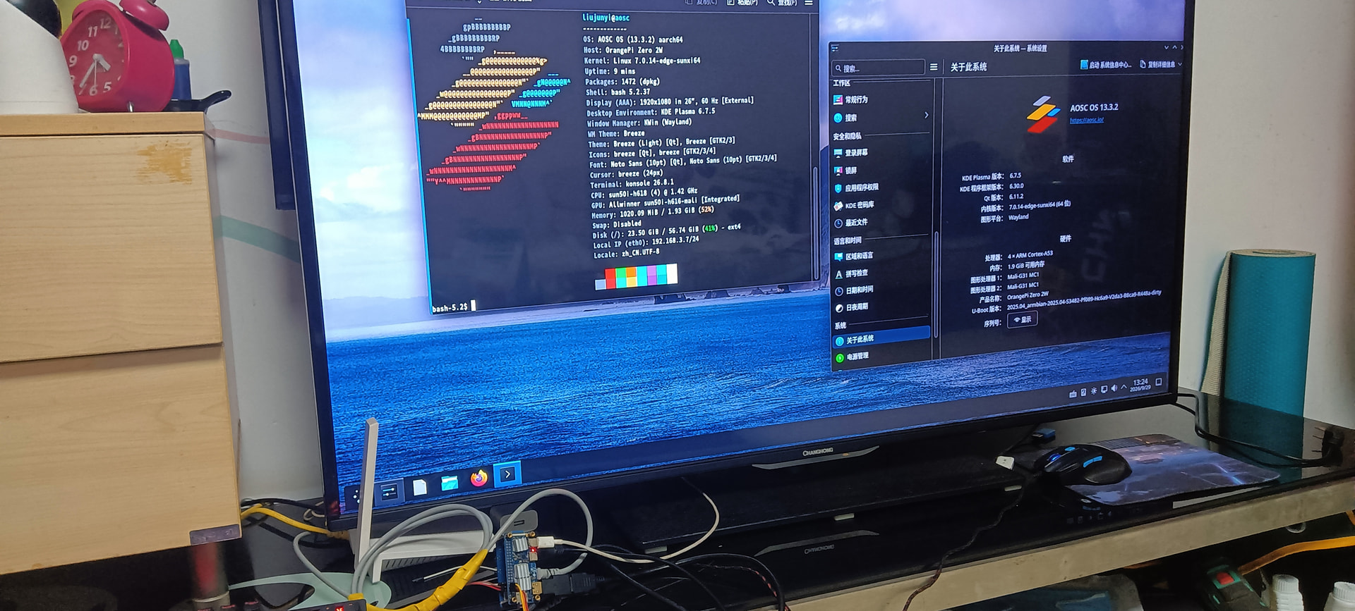

现在通过另外半天的努力重新对AOSC OS desktop rootfs(大小写和空格问题致歉)进行移植,发现如下:
1.摸清了A1是怎么让我的网口和hdmi跑起来的:将被撇掉的镜像里对应的/lib/modules/7.0.14-edge-sunxi64(用current可能不叫这个名字)替换掉linux-image包里的同名文件夹以及内部的所有文件驱动就好了(但WIFI还是炸的(悲))
2.发现在配置完之后7.1.13-aosc-main内核是可以启动的,没准可以并入(但驱动全炸了)
3.编译时记得打开一堆压缩支持,不然会炸
4.不要随便更新,我刚刚更新被跑了一次dracut就直接炸了
附一副图
