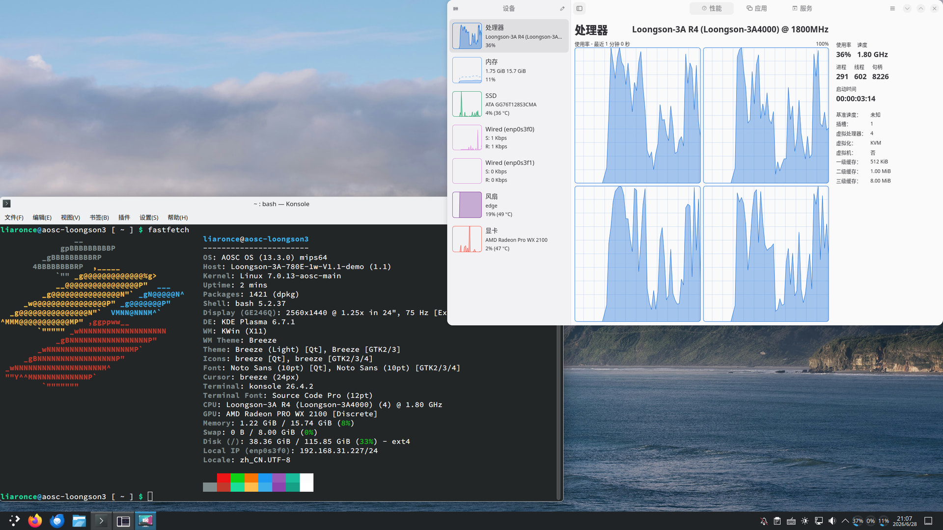

大家的3A4000 7.0.12的内核都能正常启动吗?
我的完全起不了啊,直接挂了,没有启动日志完全。
请问是什么主板或笔记本型号?我们在 A1901 (3A4000) 和 A1906(双路 3B4000)上都有测试过,是可以正常使用的
itx结构的 3A4000LL板子
使用的是什么显卡呢
MXM结构的w5170m

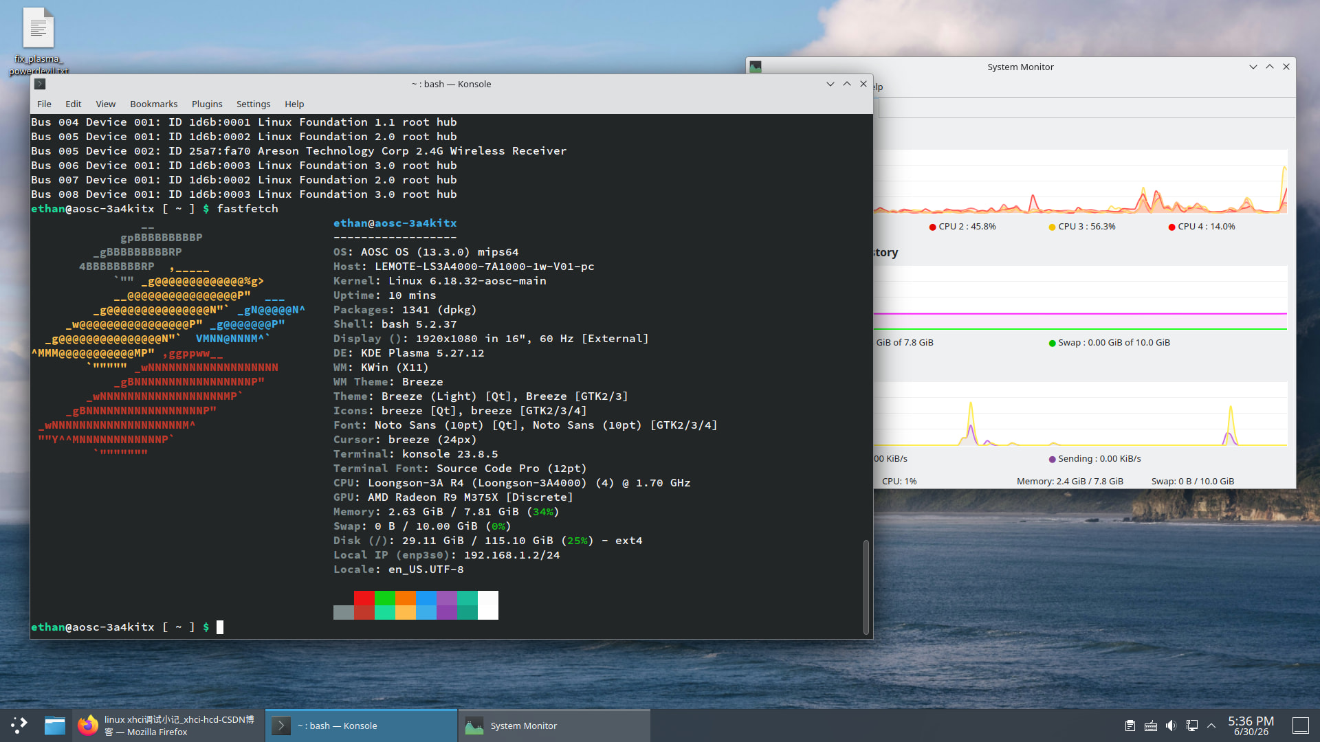

我的也是 3a4000 的itx板型,但是是更传统的(有pcie x16),倒是可以正常启动
