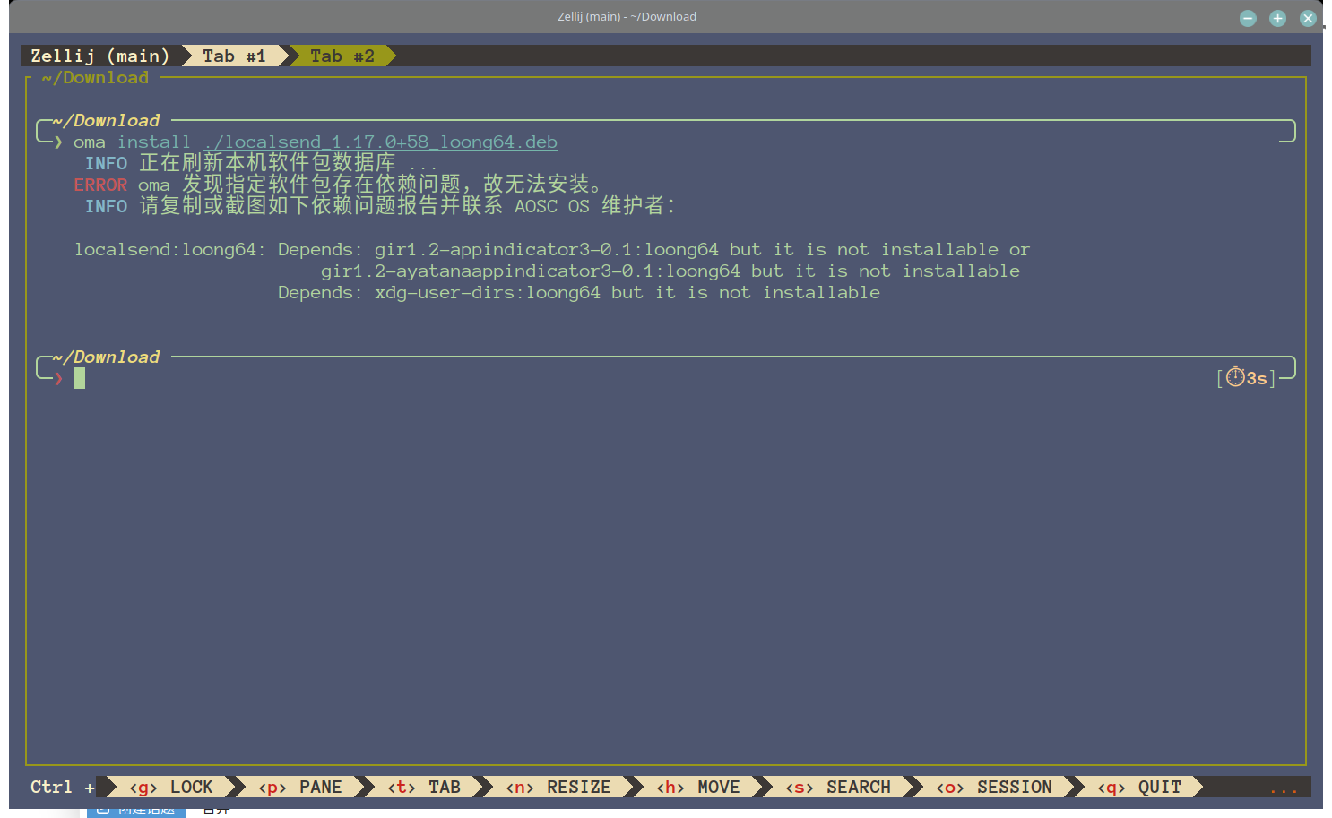

龙芯版本的AOSC能不能强兼一下Debian标准的deb包啊?
每次拿过来包都不能直接装,令人头秃

这是因为部分依赖需要重构加上 :loong64 架构标记导致的,修复较为简单
我自己能解决么?,就是加这个loong64标记。求求指点一下。怎么修改deb包的这个依赖控制?
这个问题看起来就不是我们能解决的了
反正能用就成。真的。
不能用啊。需要重新打包。我还是滚去学习deb包打包规范吧
