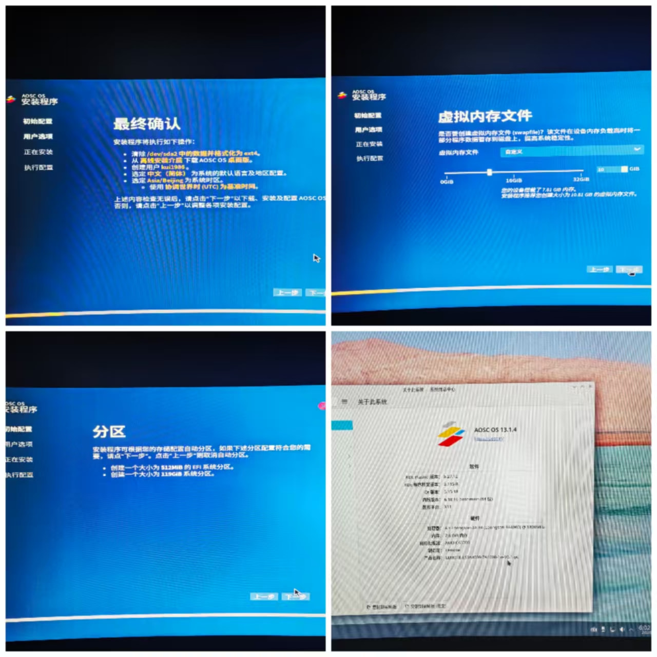

宁美品牌龙芯3A4000 LS3A4000-7A1000电脑,安装AOSC.2026.3.26发行的版本,安装好后重启电脑出现进不了系统的情况,用启动盘可以进入实试用版系统,也可以进入BLOS,取下启动盘就进不了BLOS,会黑屏没有反应。安装系统时启动1项,是USB,后改回硬盘为启动1项。还是不行。我把安截图发出来,麻烦论坛大佬些帮忙看看是哪里出了问题。

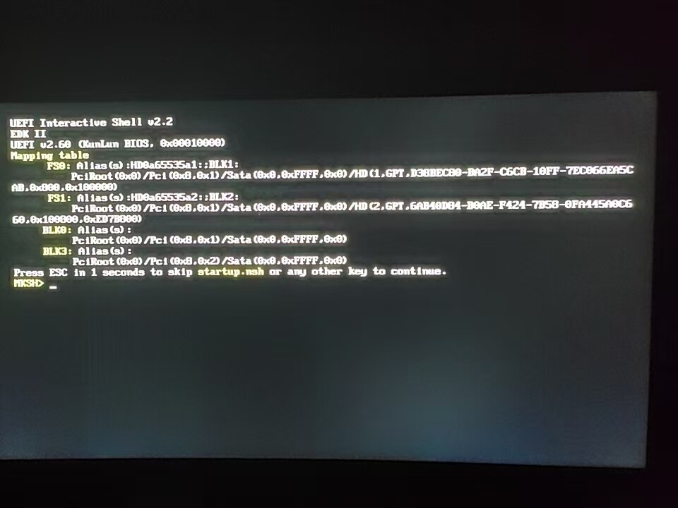

@kui1986 您那边是否方便看看如下命令是否可以引导到系统:
fs0:
\EFI\BOOT\BOOTMIPS.EFI

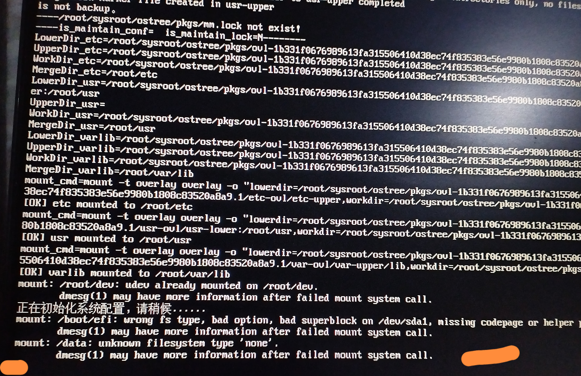

抱歉,可能是我的判断失误了。顺便提一个类似的症状, 可能扯的有点偏:
我的 thinkpad e470c 笔记本,amd64, kylin v11 2603, liveCD 试用正常。全盘安装正常。安装完启动,进不去系统,也是一直黑屏。按 ESC 显示报错,大意是 mount 异常, /boot 分区错误。
不确定 是不是 有人 在 AOSC, 或者 kylin, 或者上游, 使用或者 提交了 类似的代码或修改。
如果有 也遇到类似bug 的朋友,或者和 kylin 那边有交流的,也可以一并确认下。
就是同一台电脑,同样的 bios 参数不改动,马上用 ventoy 1.1.10 安装
AOSC 2603 amd64, 安装、使用成功。
我遇到过 openkylin 2.0, deepin 25 amd64, 不支持mbr 硬盘引导分区的缺陷,可能是这两家精简了 部分上游代码(grub 相关或者 efi 支持相关?),精简导致部分功能模块 受伤 了?

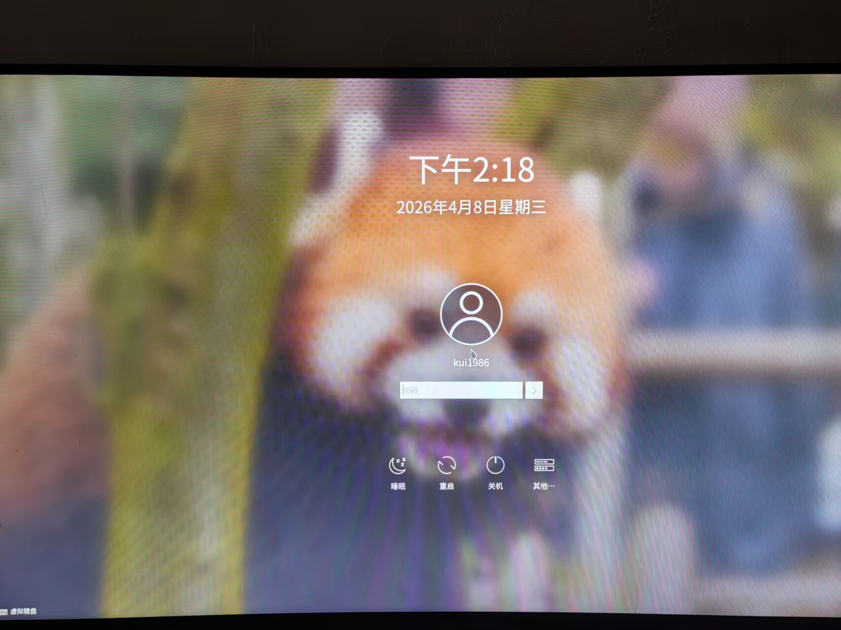

弄好了。不是显卡和驱动问题,我换了个u盘从新做了个启动盘重新安装系统。全部默认。
了解,看来可能是写入的时候出问题了
