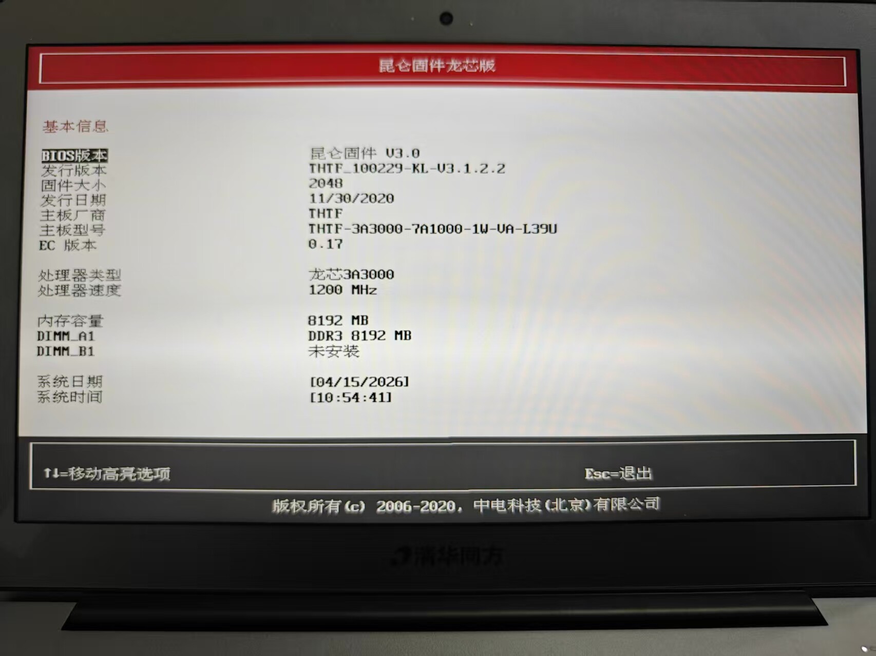

3A3000 平台的引导器支持非常微妙,您的设备是昆仑固件还是 (L)EFI 固件呢?不妨进入固件设置截图看看

我的主板BIOS截图如下:

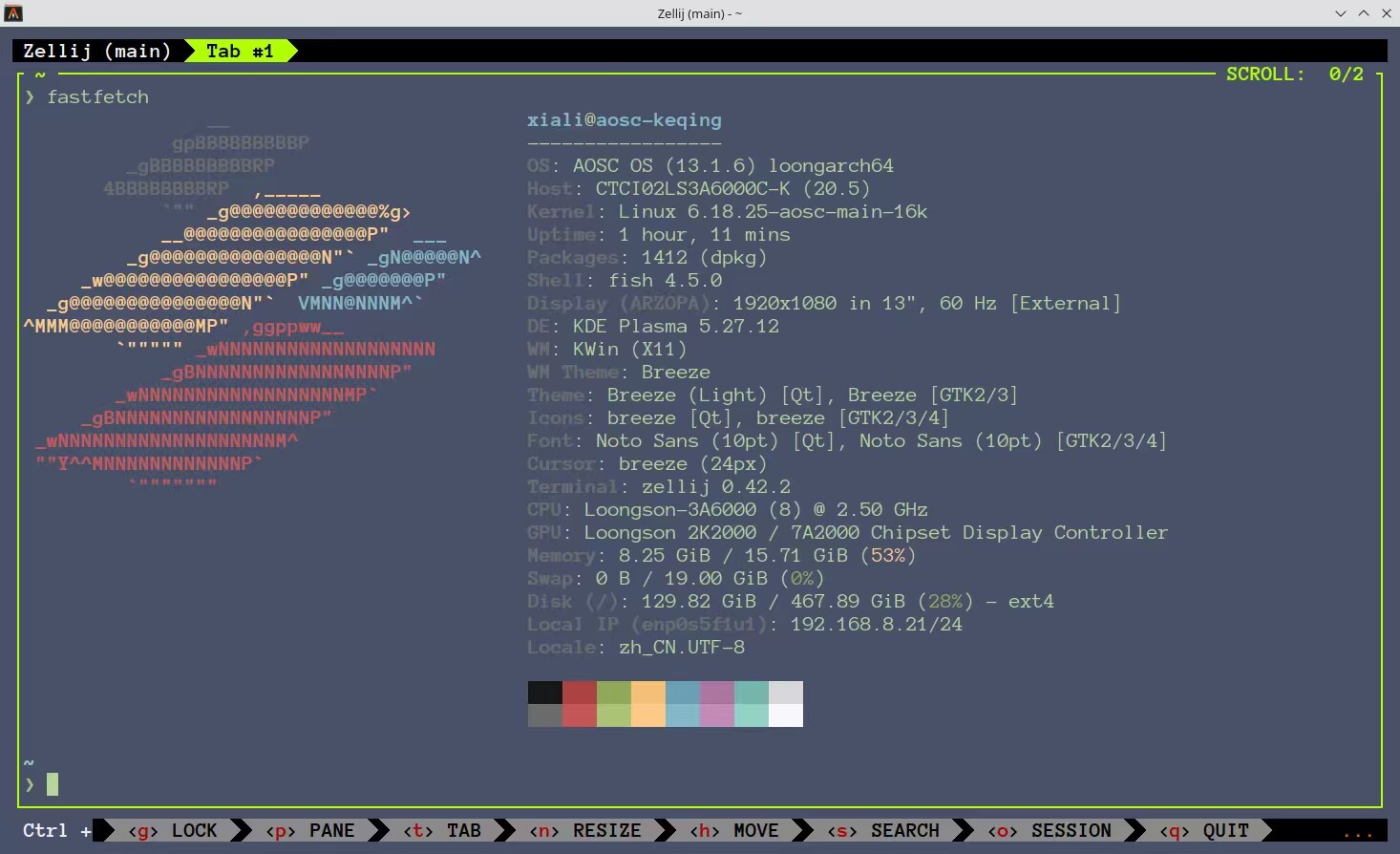

是默认龙芯系统是吧。想换一下系统?那直接插上一个不用的u盘(u盘会被覆盖格式化)。具体dd命令和if of参数与ai交互获得。有基础的肯定能整。我就是这么安装的。u盘写好后直接重启进bios选择u盘启动就行
陪一张截图
