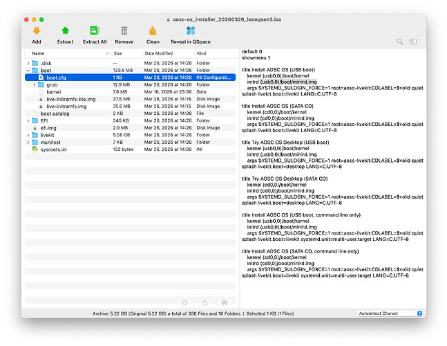

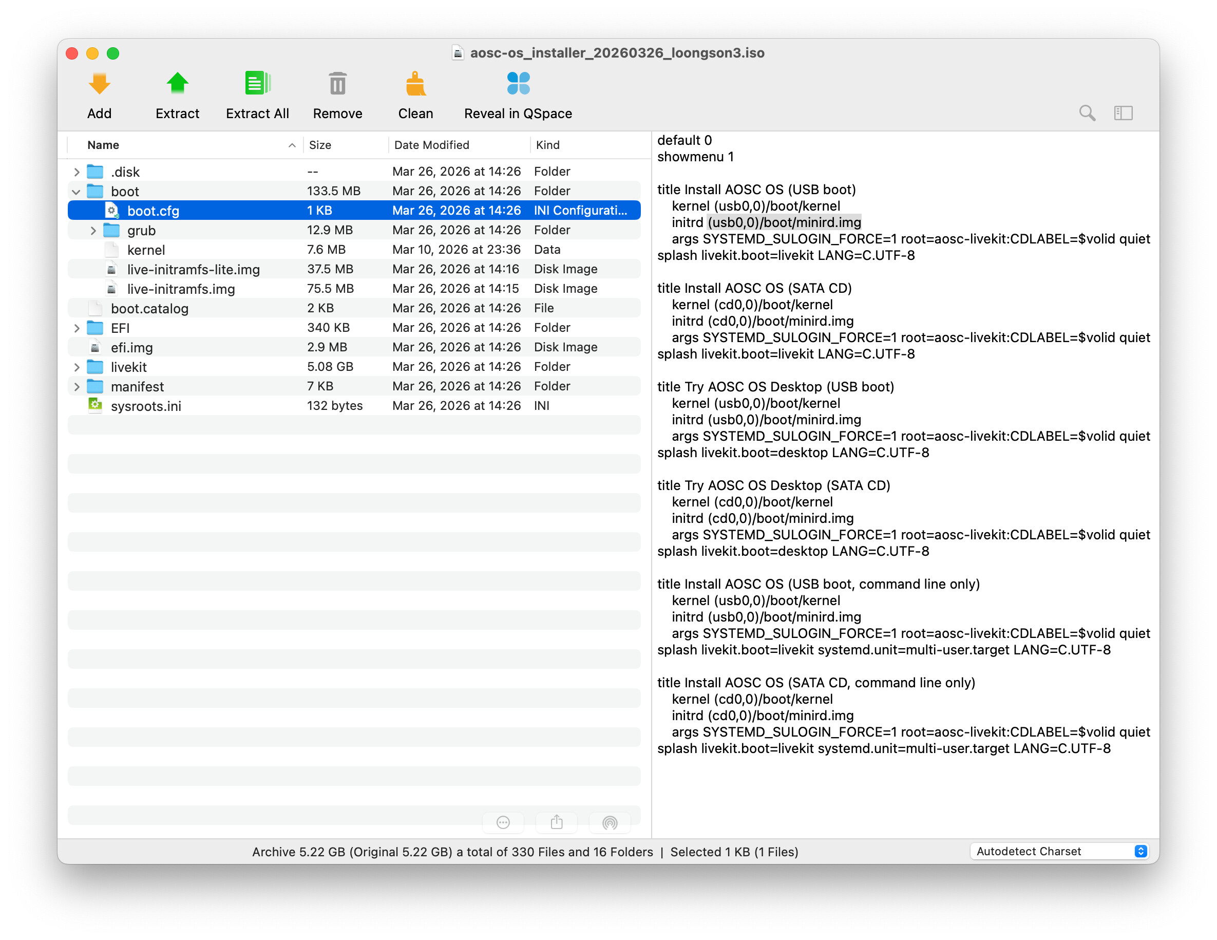

另外,mips64el 架构的 AOSC OS 的安装盘内,boot/boot.cfg 中,initrd 的文件名仍为 minird.img,而安装盘对应的文件名为 live-initramfs-lite.img;可能会影响 PMON 的引导,麻烦修改一下。3/12 和 3/26 的版本都有这个问题。
