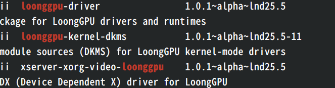

我猜您的机器分辨率不止 1920x1080,而这是超出 LoongGPU LG110 标定的,也会出现类似问题
我们已经推送 -11 修订了,您这个版本不是最新的,请更新系统
是的,分辨率2240x1400
嗯,请更新系统,确保 loonggpu-kernel-dkms 修订版本为 11(目前为 10)
好的,等下就更新 :+1:能否帮忙修改贴子标题 :smiling_face_with_tear:在AI和各位大佬的帮助下仍在使用,并未弃坑,系统很好用
已更新
已修改(再次修改,直接描述问题),有问题可以随时再提
