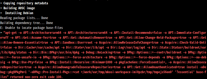

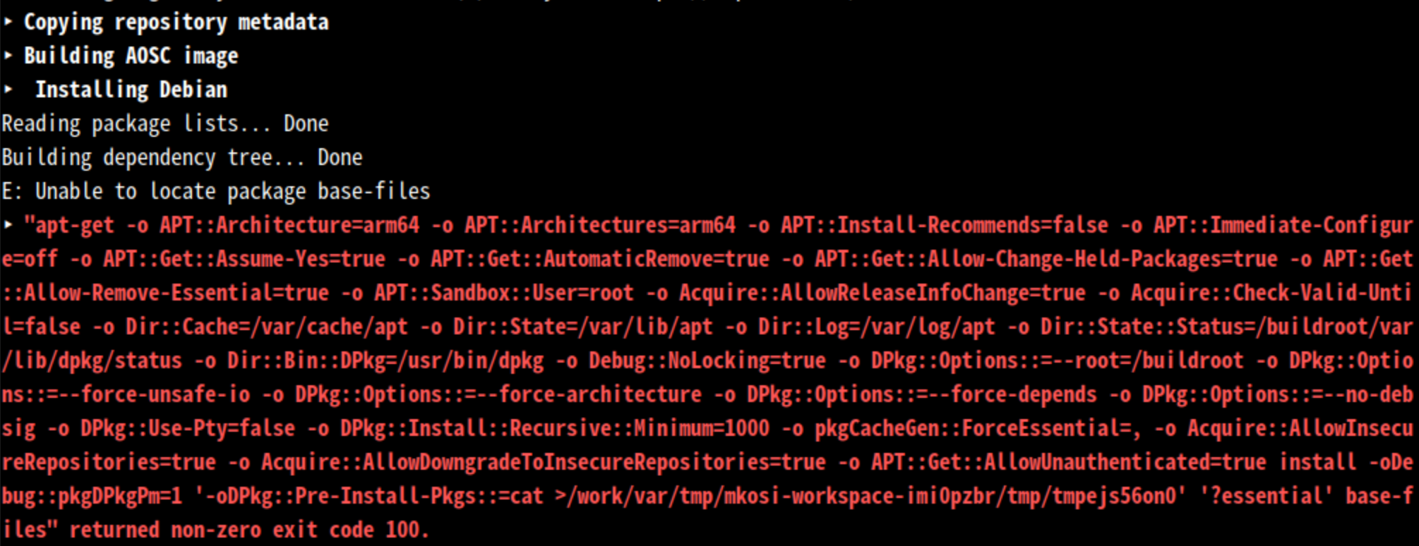

能不能构建呢?事实证明不行,原因是这样的:
看起来似乎原因在于AOSC的仓库中没有base-files包。
原因在于,mkosi在构建Debian的初始阶段,需要构建基本文件系统层次结构,这一阶段中硬编码了base-files这个包。

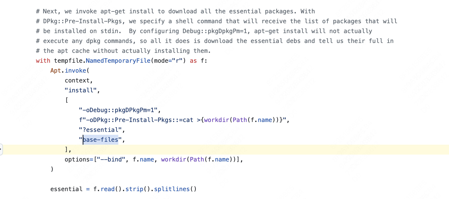

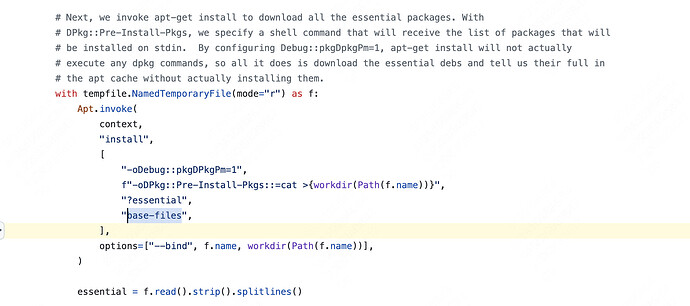

所以我们考虑直接暴力修改硬编码的这个包名试一试:
        with tempfile.NamedTemporaryFile(mode="r") as f:
            Apt.invoke(
                context,
                "install",
                    "-oDebug::pkgDPkgPm=1",
                    f"-oDPkg::Pre-Install-Pkgs::=cat >{workdir(Path(f.name))}",
                    "?essential",
                    "aosc-aaa",
                options=["--bind", f.name, workdir(Path(f.name))],

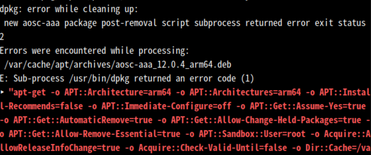

事实证明还是不行,这就难受了。

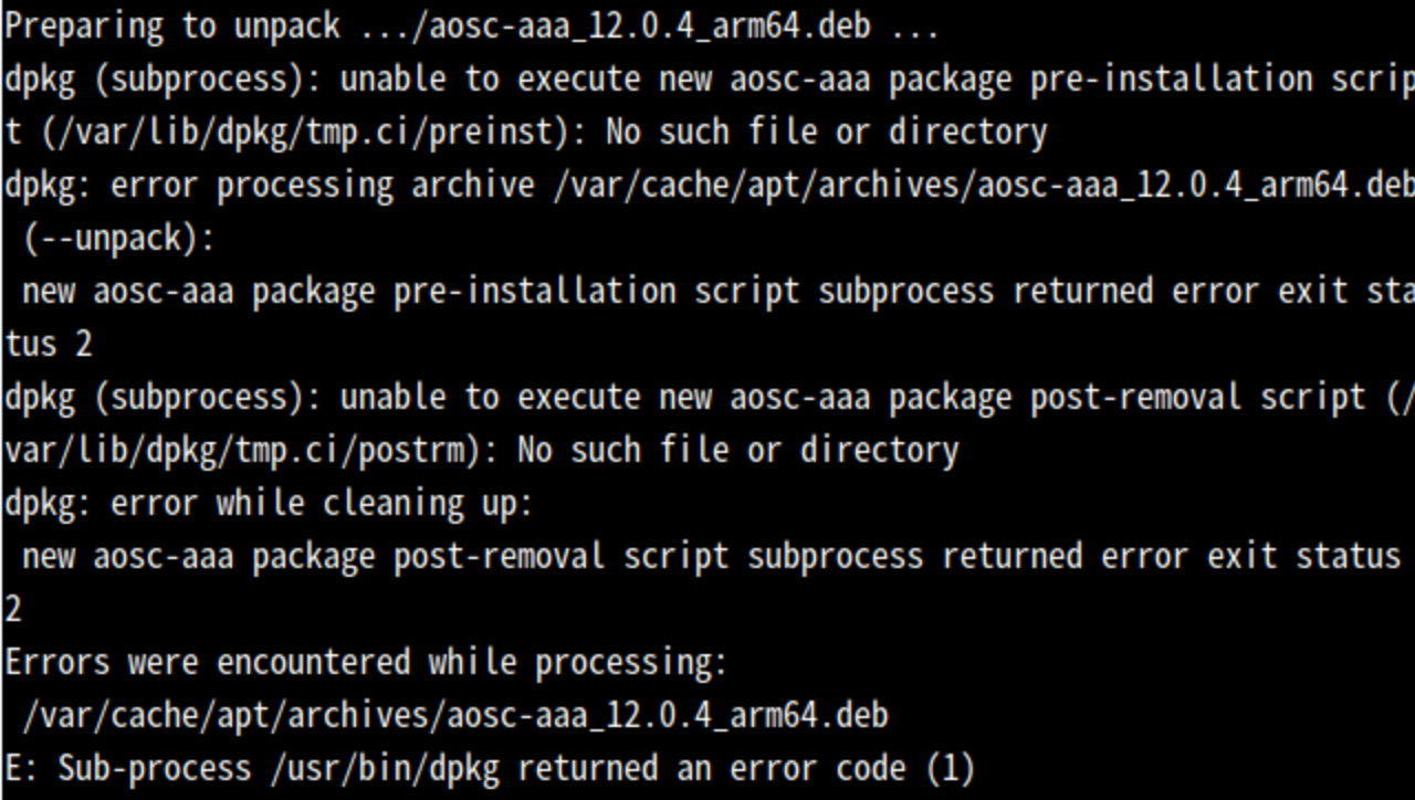

得找时间看一下postrm脚本的内容,如果解决不了的话,就只能用custom方式 + 提供skeleton rootfs的方式构建了。
看起来是因为不存在/etc/group/etc/passwd
而事实上,aosc-aaa包也确实没有提供这两个文件……
按道理说这也许应该是aosc-aaa包应该解决的问题,不过我们不妨通过在mkosi.skeleton中手动提供以绕过这个问题。
1 个赞
事实证明不能解决问题:
其原因在于aosc-aaa似乎没有引入必要的依赖链(主要是没有引入bash),导致preinst脚本根本不能执行……要解决这个问题,要么我们得修改依赖链,要么我们得修改mkosi内部硬编码的包……

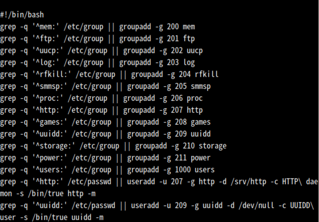

看起来 https://releases.aosc.io/ 有多种Rootfs的Tar包可选,不过需要抽时间看看每个Rootfs Flavor的包列表……
这几个文件在 aoscbootstrap/assets/etc-bootstrap.tar.xz at master · AOSC-Dev/aoscbootstrap · GitHub ,确实没有以软件包的形式分发(相比 mkosi 我们用自己写的 aoscbootstrap 来构建 rootfs)

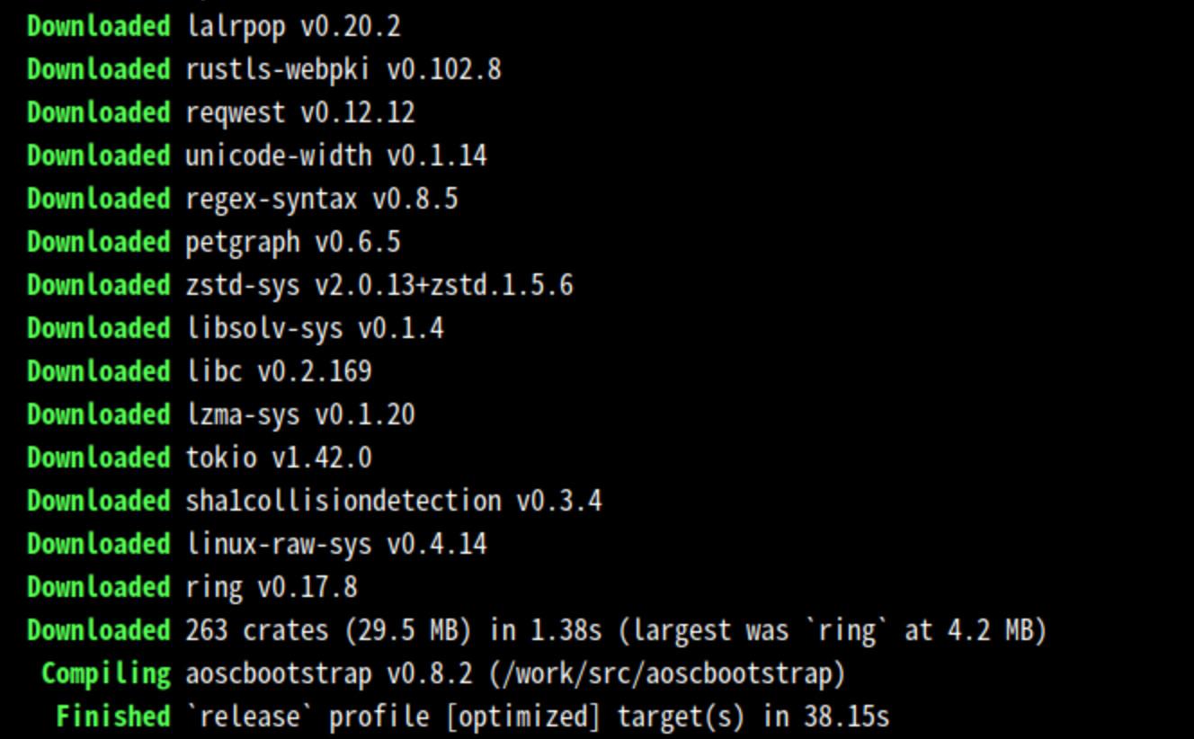

测试一下发现构建过程没有问题:

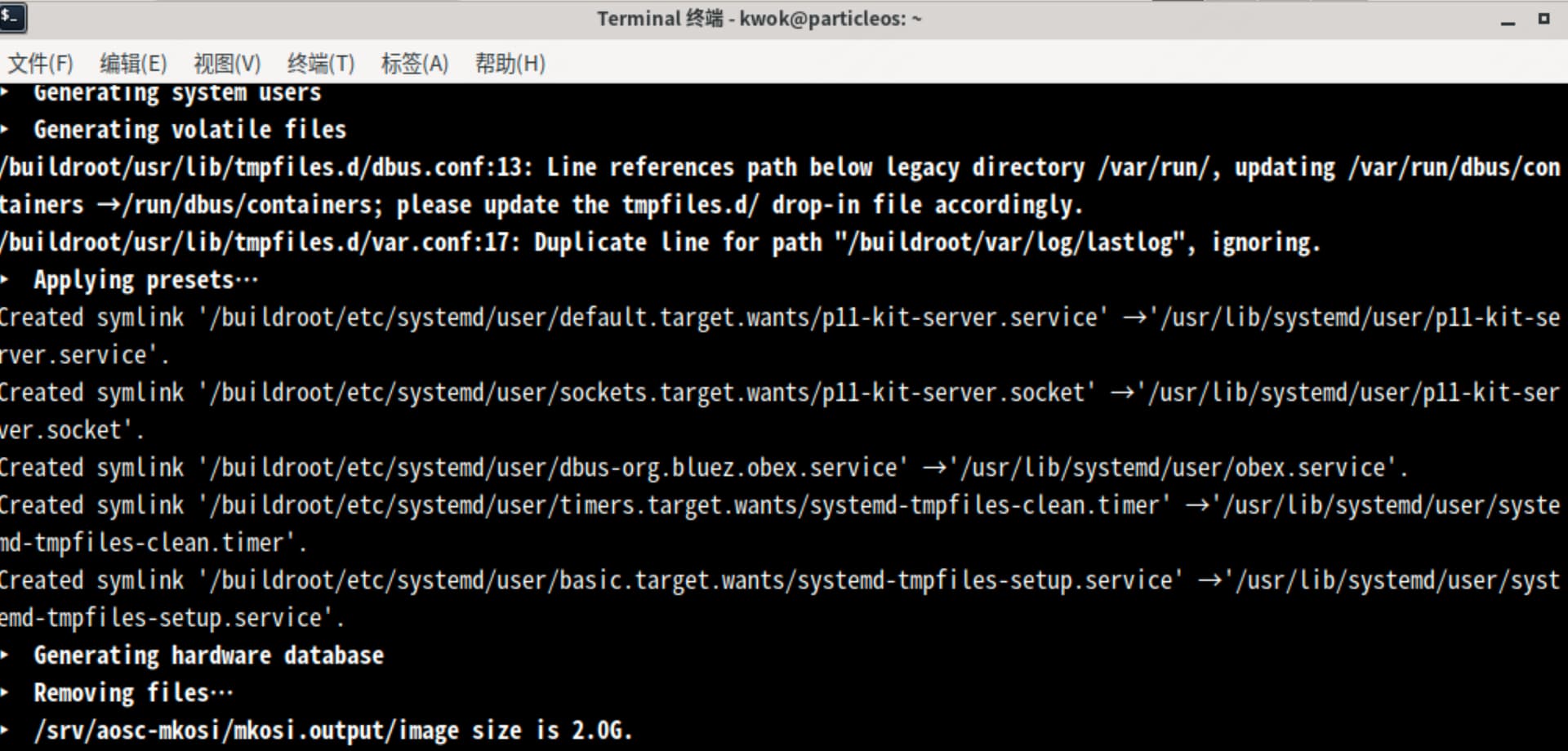

很好,这样应该就可以了!
我们来构建试一试:
完美!
